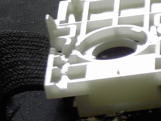

Déjà, reprenez la pièce en plastique blanc qui va sur le bouton B et installez avec un cuter pour que les fils passe bien.(photo du dessous)
Bien sur entailler pas ou moi je l'ai fait mais bien ou vos fils a vous passe.
